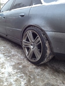

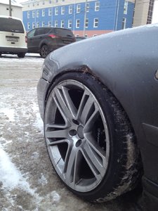

  19. mr_nivas
    mr_nivas Участник форума
    1 янв 2016
    190
    Allroad C7 3.0 TDI
    понты дороже денег
    neckarsulm нравится это.
