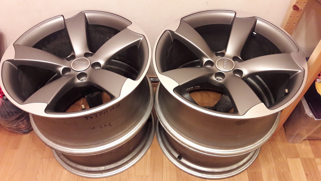

    Таки купил себе Audi Rotor 19" :) Давно хотел.
    Передние 2 штуки 8K0 601 025 CN, 8,5J x 19 5/112 ET43 D66.6
    Задние 2 штуки 8T0 601 025 CD, 9J x 19 5/112 ET33 D66.6
    Резина будет Michelin Latitude Sport 3 255/45-R19
    Подарок машинке на лето :)

    а где такие 20 взять?

    Подвеску не жалко? Я как-то не решился на 20-21. Попу жалко, и подвеску.
    Резину 19" купил. Если кому надо, барыжу R18 Michelin Lattitude Sport 3 в родной размерности A6 C7 Allroad с пробегом всего 500км. Там все усики отливки еще целые.
