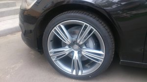

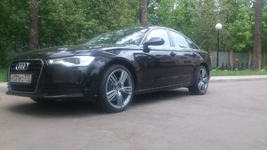

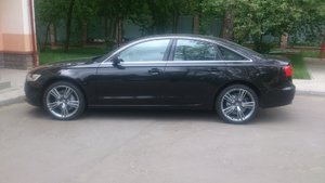

    Приветствую всех! Поставил на лето новые 20 колеса оригинал. Как вам?
    IMG-20160518-WA0000.jpeg IMG-20160518-WA0002.jpeg IMG-20160518-WA0004.jpeg IMG-20160518-WA0006.jpeg
    Warak нравится это.

    Разгон и торможение хуже? Возможно, если только в теории. На практике разницы нет.
    Как раз снял такие 17. Поставил эти. Удивило, но по комфорту не стало намного хуже. Подвеска у ауди очень комфортная. Машинка управляется теперь намного приятней.
    На 17-х соскальзывал наружу поворота. Было как-то страшновато. Раскачивало как баржу.
    На этих как по рельсам.
