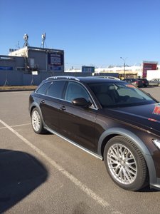

    Allr-d A6 TDI 15г.
    Год как владею Allroad 3.0TDI fl . Год откатал на стоковых 235/55/18 сначала лете потом зиме, а месяц назад по случаю приобрел родные 19е с резиной 255/45/19. Были опасения что машина будет жестче, но поставив два дня назад их на машину с удивлением обнаружил что даже в сравнении с зимней ( заведомо более мягкой) 18ой резиной, хуже не стало, практически нет изменений +/- . Пока доволен.

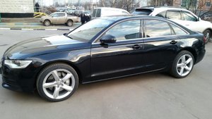

    Вот поставил диски на лето, зацените, кому может полезно будет
    Колеса от ауди а 8 нью, размеры R19 шир 9, сверл 5*112, посад 66.6, вылет 33 (родной должен быть 43-45), резина стандартная 255*40 ZR19. Из арок не торчат, но на мой взгляд это самый минимальный вылет для нее, меньше будут торчать, т.к. эти вровень с аркой.

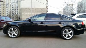

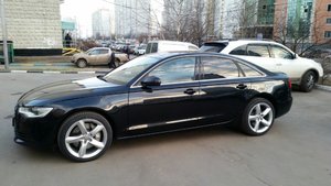

    2
    а6 с7 3.0Q 13г
    Станут, еще как у меня диск 9, ничего не задевает посм фото.

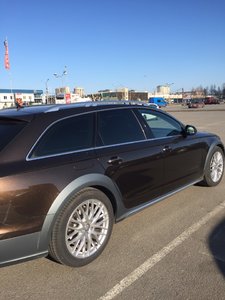

    630
    Allr-d A6 TDI 15г.
    Вот, купил, поставил, хвастаюсь. Родные от Audi Exlusiv 8.5x19, 5/112, ET -43 С резиной 255/45/19
