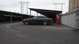

    Собираюсь приобрести диски Replay A25 r18 в цвете GM - насыщенный темно-серый
    Что скажите про дизайн? Подойдут по стилю на белую a6 c7?

    По мне так эти диски должны быть как минимум 19ыми. И смотрелись они лучше на а6 с6 или а4 б8 нежели на с7.

    Тоже искал A25 с r19, но под такой рисунок только r18 и r20
    Вот как они смотрятся (правда на r20) на другой машине:

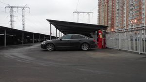

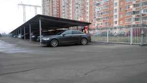

  7. DOC 36
    DOC 36 Новичок
    28 апр 2014
    80
    A6(C7)
    Очень даже подойдут!) Пыльные серебристые R18 на пыльной черной. Резина- зимняя 245/45.
