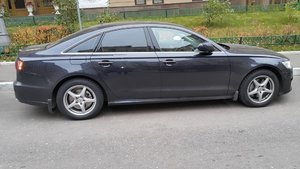

  13. WeeZee
    WeeZee Участник форума
    18 ноя 2014
    332
    VW, Audi A6 C7
    Встало норм, но сильно торчит, передумал.
