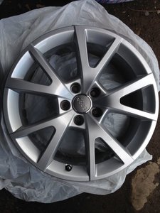

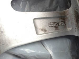

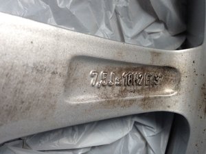

    Подскажите кто знает... Подвернулись оригинальные диски 18", но не могу определиться с правильной резиной для них. В мануале написано, что нужны 225/50, на двери в табличке указан размер 245/45... Так какие нужно / можно ставить? :shock:
    Еще интересует какие можно поставить проставки и где лучше их заказать?

    Можно и ту, и ту резину ставить. Проблем не будет. Смотря чего хочется добиться. Штатный параметр резины на ширину диска 7.5 - это 225/55, правда это для R17. Для R18 лучше ставить 225/50 R18. Но можно и повыше профиль поставить (помягче будет) 235/50 R18 или 225/55 R18 (еще выше)
    Резина 245/45 R18 идёт штатно для ширины диска 8. Но и на 7.5 прекрасно встанет.
    Я бы поставил резину 245/45 R18 (высота профиля 110.25 мм) - она пошире, чем 225/50 r18 (профиль - 112.5 мм)

    А зачем проставки? Вылет то нормальный...:shock:
    Или ты центр.отверстие имеешь в виду?

    а мне кажется на 7,5 и 245 будет небольшой бублик, на 7,5 лучше 235 резу

    Согласен, маааленький бублик будет. Ничего страшного. 235/50 r18 - в самый раз. Профиль 117.5 мм
