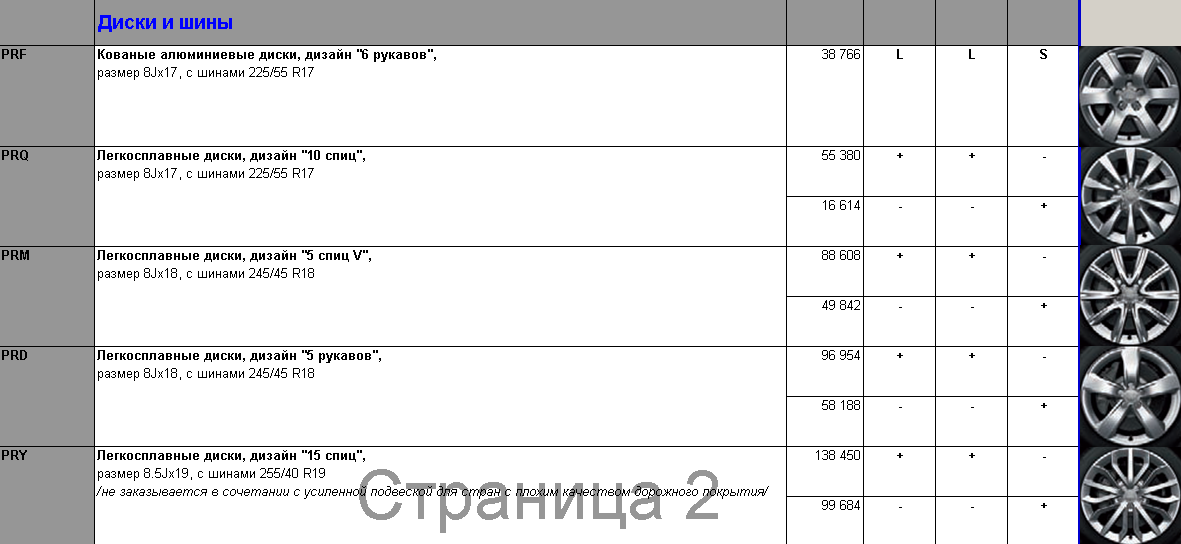

    Вот так пишут при заказе на сайте Ауди.
    Получается нельзя ставить эти диски?
    Легкосплавные диски Audi exclusive, дизайн «5 двойных спиц», размер 8,5J x 19
    Примечание
    Не заказывается в сочетании с усиленной подвеской для стран с низким качеством дорожного покрытия.
    Эксплуатация автомобиля с установленными дисками большей размерности, чем предусмотренными стандартным оборудованием, и шинами более низкого профиля может характеризоваться снижением ездового комфорта, поскольку такие шины в меньшей степени демпфируют неровности дорожного полотна, а также способствует увеличению нагрузки на детали ходовой части, что при определенных условиях может приводить к преждевременному износу элементов подвески, тормозной системы и рулевого управления.

    Ставить то можно.
    Но при возникновении проблем в подвеске/ходовой это может послужить законным основанием в отказе гарантийного ремонта.
    А так - одноклубники вон катаются на 19, об отказах вроде никто не писал...

    Определяющее слово здесь шины более низкого профиля, а не диски. Поставьте себе на R19 шины более высокого профиля, 245 на 45 или 255 на 45 и "ездовой комфорт" повысится:)
    Имеется в виду, что раз дороги плохие, то не фиг ставить низкопрофильную резину, рекомендованную производителем (255/40 r19). Ничего и никто, кроме официалов, не мешает поставить на r19 более высокий профиль. Например от R18 (245/45 только r19)
    Я так и сделал.:hi:

    Не только на сайте.
    Например, в официальном прайсе для заказа С7 встречал то же самое:
    п.с. Не откажут - и тем лучше, коли так. Тем более, что я и не утверждал, поскольку личного опыта не было.

    Бессмысленно.
    Это таблица от С7, произведенной для европейского рынка.
