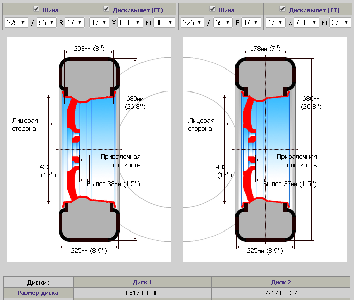

    Верно, вот эти диски.
    При этом расстояние от самой выпирающей части суппорта до внутренней поверхности лучей составляет ~35 мм.
    Да я понял про что он спрашивал...
    Но никак не мог предположить, что у этих дисков от Q5 лучи настолько вогнуты во внутрь, что "съедают" весь запас пространства до суппортов.
    Странно всё это. вылет одинаковый (2 мм не в счёт), разница в ширине тоже не велика (8.0 vs 7.0). Удивительные диски...

    Я же объяснил:
    Случай действительно не типичный, ибо сам тоже немало возился с дисками разной ширины и разными вылетами, но с подобным не сталкивался...
    п.с. А так то вот примерная картинка:
    Слева - штатный диск С7, у которой от суппорта до луча пространство 35 мм.
    Справа - Ваш диск Q5, у которого де-факто это пространство сгорает в 0
