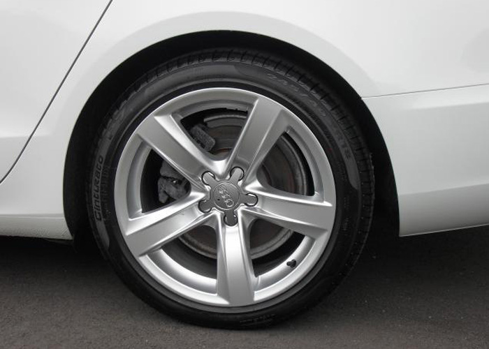

    А Вы в этом уверены? На A6 C7 штатный размер в R17 идёт 8J x 17 5/112 ET39 D 66.6, так называемый зимний комплект идёт с параметрами 7,5J x 17 5/112 ET37 D 66.6. А человек спрашивает про диски с параметрами 7,0J x 17 5/112 ET37 D 66.6! У меня есть опыт установки таких дисков на Audi A6 C7: при трогание с места супорта поцарапали внутреннюю часть диска по лучам...
    Да штатные диски от Q5 без проблем встают на A6 C7, но так называемый зимний комплект от Q5 с шириной 7.0 не встают!
