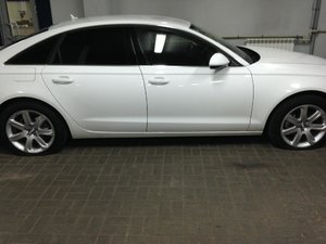

    #976 AlexSho, 9 фев 2015
    Антигравийная пленка от пескоструя, так как колеса выпирают.
    Перед накачкой азотом
      67,2 КБ
      193
  17. AlexSho
    AlexSho Новичок
    23 окт 2013
    50
    А6/с7
    Внизу задних дверей - формата А4)
