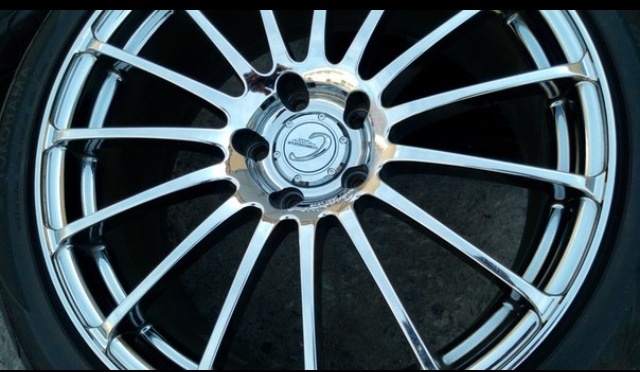

    Лично мне оем не нравится, но это дело вкуса ! Роторы у меня скоро появятся( лишние!).
    А сегодня пришли кованные advan Yokohama r19, весом 10,5 кг
    Они продаются, если кому интересно!
