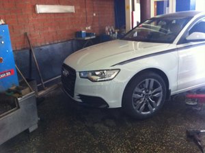

    В итоге я сделал расточку центрального отверстия
    Всем доброго дня. В итоге я сделал расточку центрального отверстия.:nod: Померял диск, все встало идеально:nod:
    Померял резину. Мерял 255/40 и 255/45. Обе задевают за рычаг подвески. Померял различные проставки. Нормально по вылету и растоянию до рычага подвески проставка 10 мм.
    Подскажите где можно заказать проставки для ауди толщина 10 мм; цо 66,5 ; болты 5 на 112?
    Очень надо :shock: у меня в городе нет :confused: в интернете нет в наличии :confused: где купить ?
      82,4 КБ
      144

    Скажу тебе так, в Москве можно взять в этом размере, только в проверенном месте и если уже кто то брал , тк, я себе примерял 10мм и в них есть косяк, они не плотно садятся на нашу ступицу, там 0,5-1мм зазора , но этого может хватить, что бы потерять в дороге колесо. Именно такие проставки продаются в Москве повсюду .
    Лучше у себя поищи , что бы примерить или h&r погугли. Я себе 5мм поставил- полет отличный!
