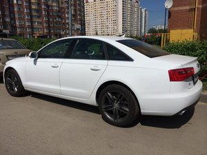

    У меня стоят такие на зимке только r18 вылет 39, у r19 вылет 45 стандарт.
    Единственное с 39 вылетом у меня они не влезли, пришлось проставки одевать на 5мм. Я бы тебе посоветовал 32 вылет на r19.
    Сейчас у меня r19 c 40 вылетом, с продавцом мы немного не угадали с вылетом и пока не езжу на них, жду проставки на 10мм, итого вылет будет 30.
    Вот так диски смотрятся с 35 вылетом:

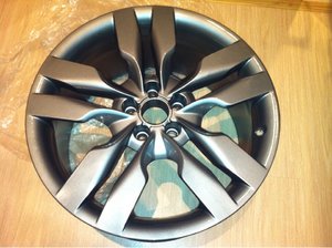

    16 сен 2011
    1.584
    Поставил я в итоге такие, тёмно-графитового цвета (ближе к чёрному). Мне очень нравится... А жена что-то обычные, серебристые просит. Машина её..Хозяин барин, как говорится... Думаю, мож продать :shock:
