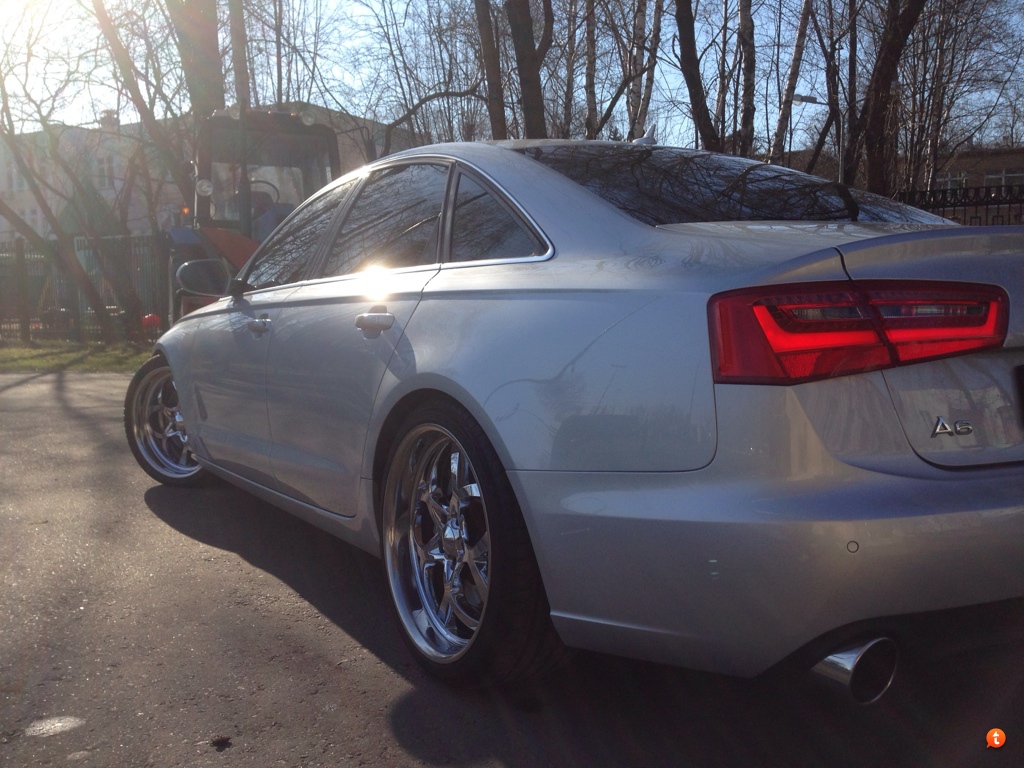

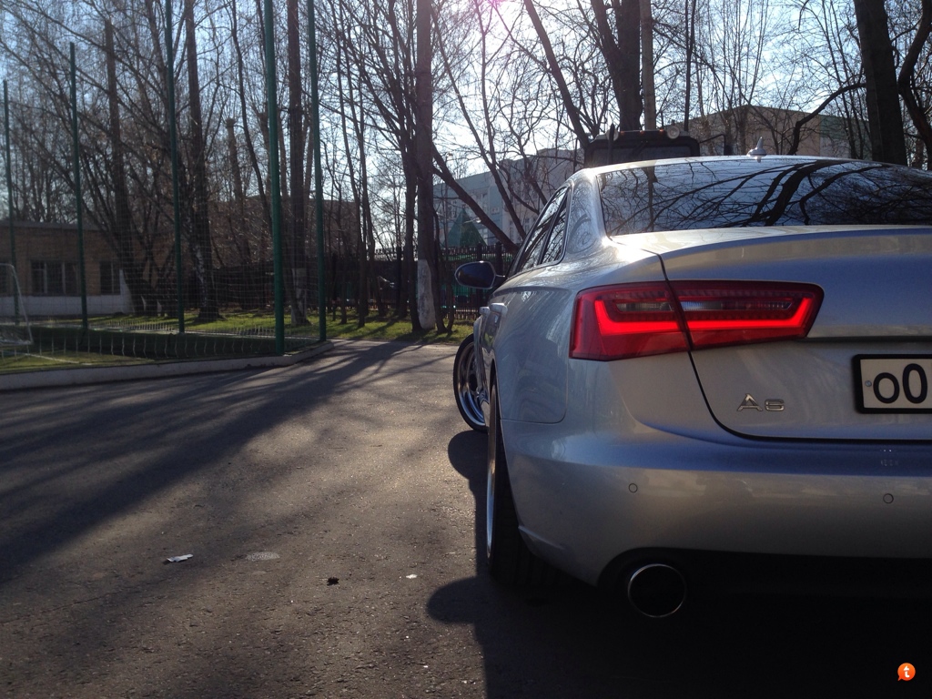

    #730 Cas777, 10 апр 2014
    Вопросы выбора колесных дисков и резины на А6 С7
    Вот фото
    перед j8,5 et30-5мм проставки= ет25
    Зад j9,5 et 42-5мм проставки= ет38
    Путем подщетов диски стоят на одной колее.
    Да у меня полный привод и разноширокие диски!
    [​IMG][​IMG]
    Sent from my iPhone using Tapatalk

    5мм, все грамотно и под те же болты, которые куплены к этим дискам 28мм, закрутились на 7 витков, нужно минимум 5. Сели идеально, от выступа ступицы много осталось, так что все зацентровалось отлично. Руль не бьет! Не цепляет! 250 едет!
