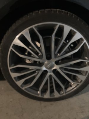

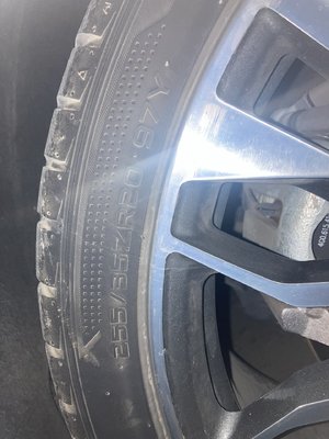

    машина с такими дисками уже пришла. фото закину чуть позже. никак не могу определится с зимним вариантом R17 или R18. почему то на отдельных сайтах пишут что на А6С7 рест(2017) только R18 и R19. второе что для меня как новичка это страх по 66.5 а таких у нас не продаются в КЗ, только 66.45 и 66.6. Доставка из другого города поэтому видел что писали не налазиет болт либо болтается пришлось колхозить с изолентой.

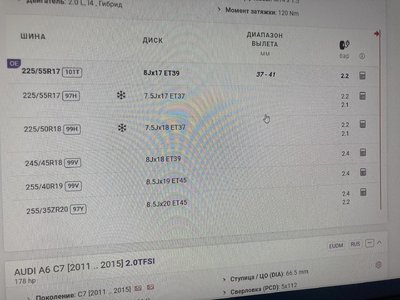

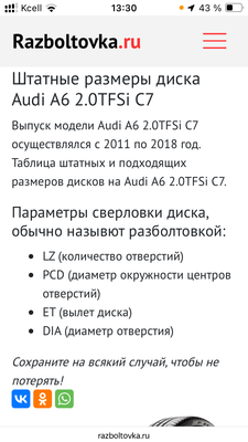

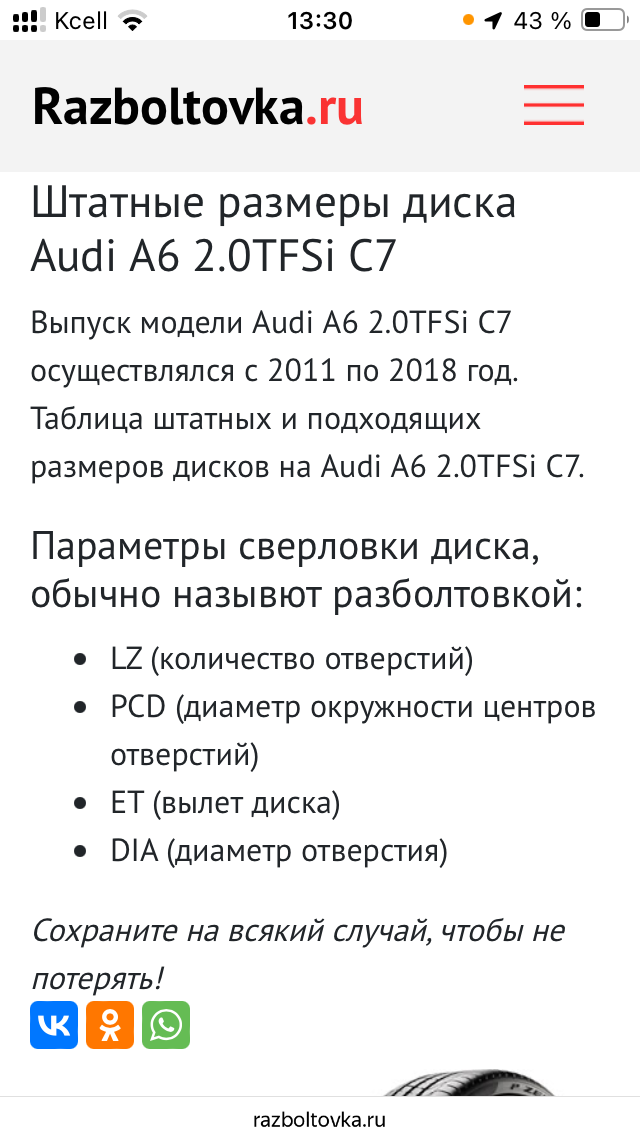

    Подскажите, а где лучше смотреть?
  10. Addekka
    Addekka Новичок
    24 ноя 2023
    17
    А6С7 ресталинг 2 TFSI бензин
    Разные источники по разному
      1,1 МБ
      53
      810,3 КБ
      54
      113 КБ
      48

    Дайте VIN, я попробую.

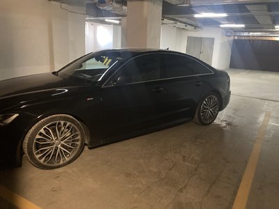

  12. Addekka
    Addekka Новичок
    24 ноя 2023
    17
    То что стоит
      381,4 КБ
      67
      533,5 КБ
      67
      301,9 КБ
      62

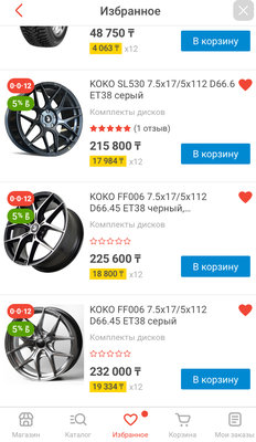

    Эти варианты доступны
      359,5 КБ
      37
      219,8 КБ
      37
