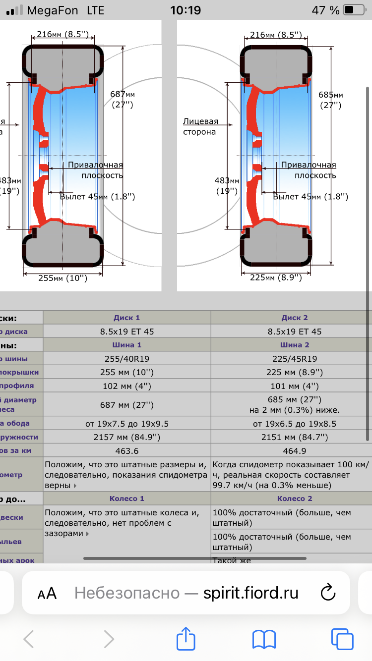

    Дурацкий вопрос
    Если у меня сейчас 19 радиус 8,5j et 45 255/40
    Сильно ощущается колея
    Колеса штатного типоразмера
    Если я поставлю резину 225/45
    По калькулятору размер колеса уменьшится на 2мм всего
    Это поможет мне от колейности?
    Или диск очень широкий? На 225 надо 7,5j

  6. sunboy
    sunboy Завсегдатай
    16 фев 2012
    697
    a6/c7 2.0 tfsi 2017
    отвечу сам себе ))
    235/45 р19 норм встали на диск 8.5j
    и самое главное, я получил результат, коллейность пропала, авто едет как утюг, как по рельсам, в общем, я получил ровно то, что требовалось

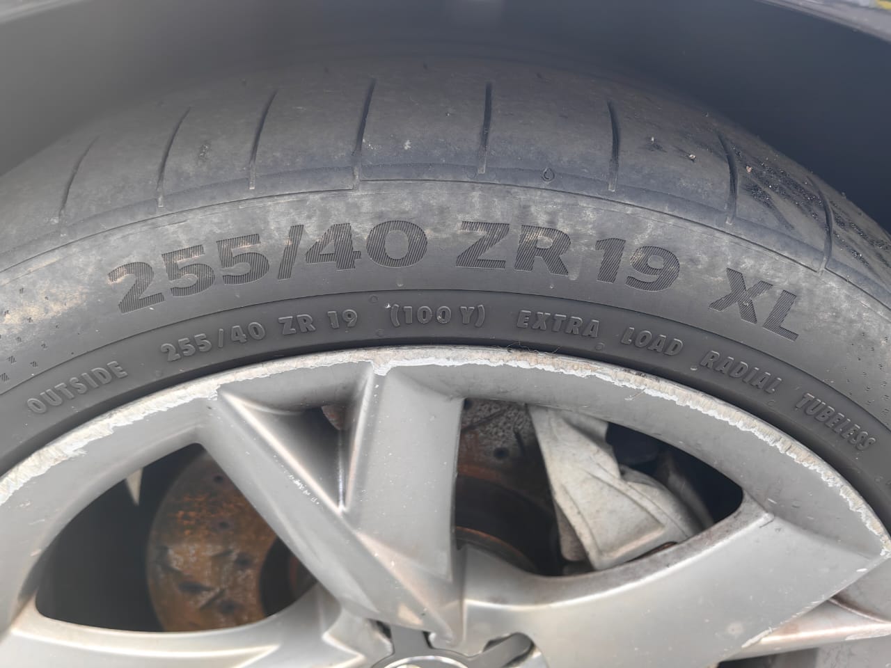

  12. SheinViktor
    SheinViktor Новичок
    15 авг 2023
    3
    В данный момент стоят летние что на фото. Хочу взять литьё на 19, какую размерность дисков брать и резину зимнюю к ним, совсем уже запутался с вылетами, шириной и т.д)) Всем сразу спасибо!)

  15. СтражДорог
    СтражДорог Участник форума
    12 сен 2018
    173
    Под твою резину (255/40) штатный диск имеет ширину 8,5, вылет 43-45.
    SheinViktor нравится это.
