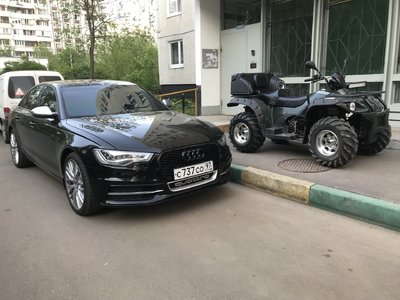

    Будет идеально! У меня по моему стояли с вылетом 32 или 33 (а это 2 или 3мм разница от тех что ты планируешь), так вот стояли просто шикарно. Даже еще место наружу было. Ширину не помню только, если даже 8.5 были, то это разница на 6мм по сути, а по фото видно что там есть еще зазор до арки
