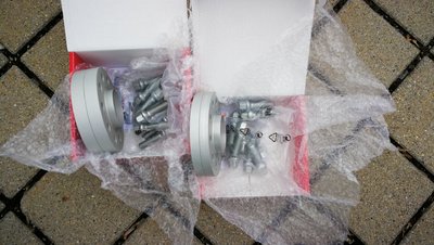

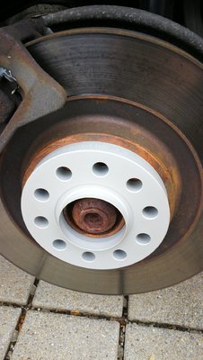

    Блин, чего тогда потряхивает?:shock:
  2. Владимир_Вартовск
    Владимир_Вартовск Живу я здесь
    2 дек 2017
    2.753
    Ханты-Мансийский АО
    A6C7 2.0 tfsi (CDNB) 2011г.
    Болты не те?
    ЦО?
    Конус или круг. Смотрите что у вас в дисках, проставках и что на болтах.
  3. OlegCDO
    OlegCDO Новичок
    12 апр 2021
    13
    Германия
    Audi A6 C7 3.0 TDI
    Да вроде все комплектом покупал, специально под Ауди. IMG_20210501_123450.jpg IMG_20210501_123939.jpg
  4. Владимир_Вартовск
    2 дек 2017
    2.753
    Ханты-Мансийский АО
    И поверхность на ступице перед установкой хорошо зачистили?
  5. OlegCDO
    OlegCDO Новичок
    12 апр 2021
    13
    Германия
    Audi A6 C7 3.0 TDI
    Почистил, но не до блеска конечно.:)

  7. nikolya70
    nikolya70 Участник форума
    8 янв 2020
    173
    Колеса проверьте, баланс, грыжу и т. д. Ставьте парой.
    Сначала перед с проставками а зад без. Потом наоборот. Найдёте
    OlegCDO и Владимир_Вартовск нравится это.
  8. nikolya70
    8 янв 2020
    173
    Поддомкратить машину,чтоб колесо еле оторвалось от земли включить нейтралку, покрутить колесо. Будет чиркать или нет? И так с каждым.
    Вариантов проверки много, дерзайте
