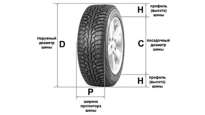

    45 - это не 45 мм, это 45% от ширины покрышки
    а ширину вы не указали

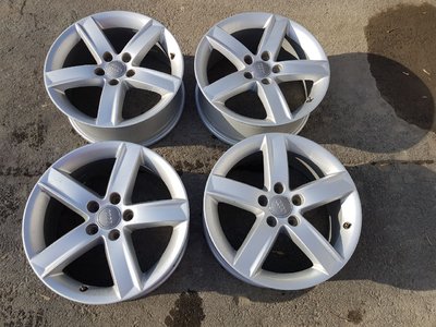

    Парни помогите советом кто в теме. Понравились диски, но 8J*19. Идут с разными ЕТ, 35 и 45. Какую резину поставить чтобы диски не цеплять бордюром? Или лучше отказаться от этих дисков и искать оригинал? И какой ЕТ лучше? 35 конечно красивее будет но как на ресурс повлияет? На DROMe посоветовали поставить резину 235/45 r19, такие параметры есть и на табличке на двери.

    На А6 С7 на 19-е диски? Оригинальный размер резины 255/40/R19.

    Лучше отказаться вообще от всего, кроме очхорбу оригинала, это самый оптимал по цене качеству и не надо будет мучиться с параметрами...
