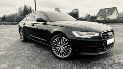

    Да как раз имеет ни какая она там не другая про это можно говорить долго супорт торчит сильно вот моя главная Проблема ) теперь ни летние свои диски 20 ни зимние 19 насунуть не могу((((! Сегодня взял вот такие! 767EFAD0-452B-4D40-BA45-A8170311D830.jpeg
    И резину continental sport
    contact7, диски с вылетом ET20*9J
