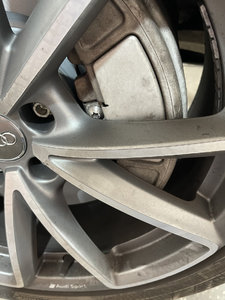

    Да я не из сети фото просил, а Ваш опыт, оба эти комплекта покупали и оба цепляют суппорт? Ну ок, пусть так. На а4 другие суппорта по форме, но на а8d4 суппорт под 356/380 ( отличие в скобе) аналогичен суппорту 356 от а6с7 поэтому не может форма спиц повлиять

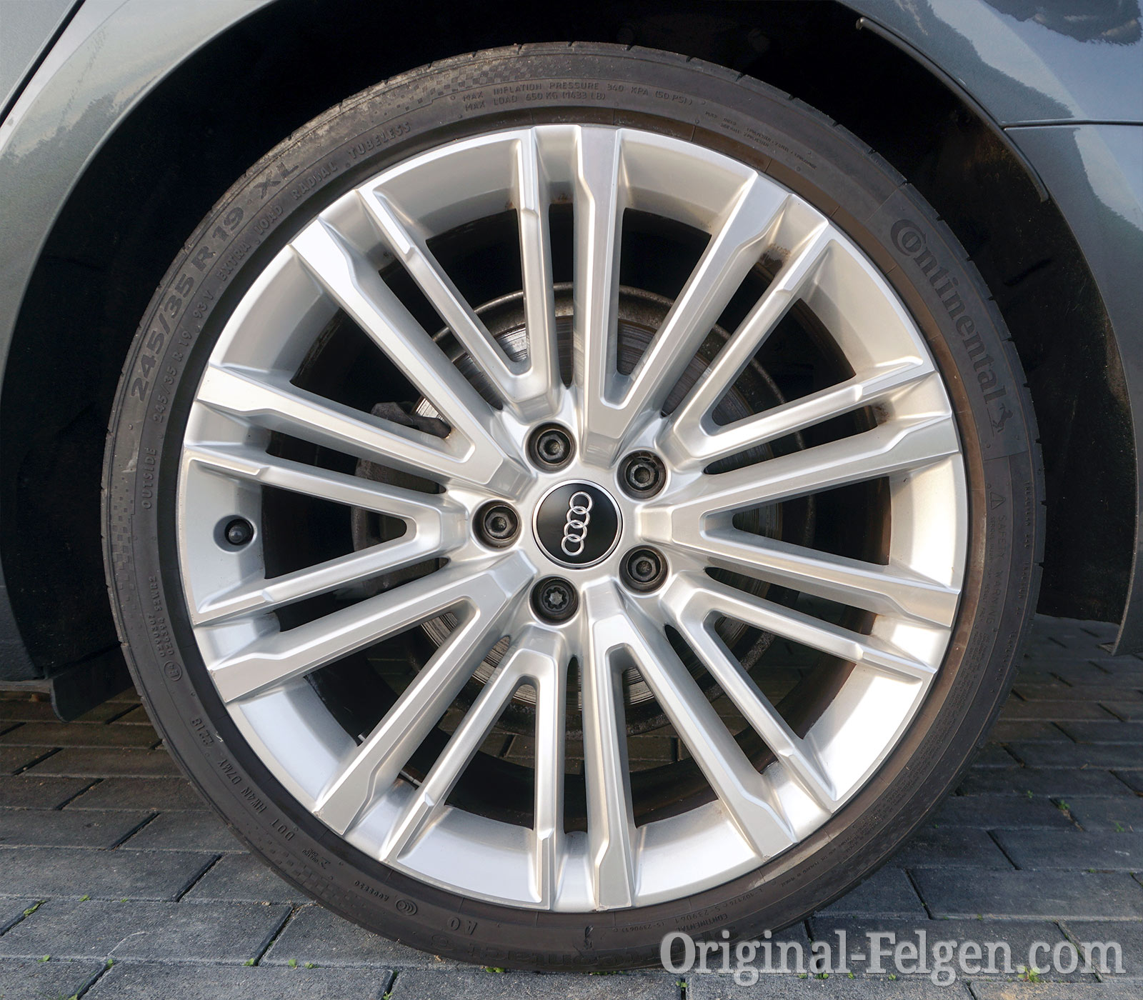

    Какая разница, фото из сети или с моего телефона?))) Вторые - куплены, первые - коллеги по несчастью.
    Мыслите верно, но я обжёгся, поэтому ищу реальные отзывы.

    Разница есть, на этих фото не возможно увидеть что спицы цепляют суппорт. Ну желаю удачи найти того кто юзает

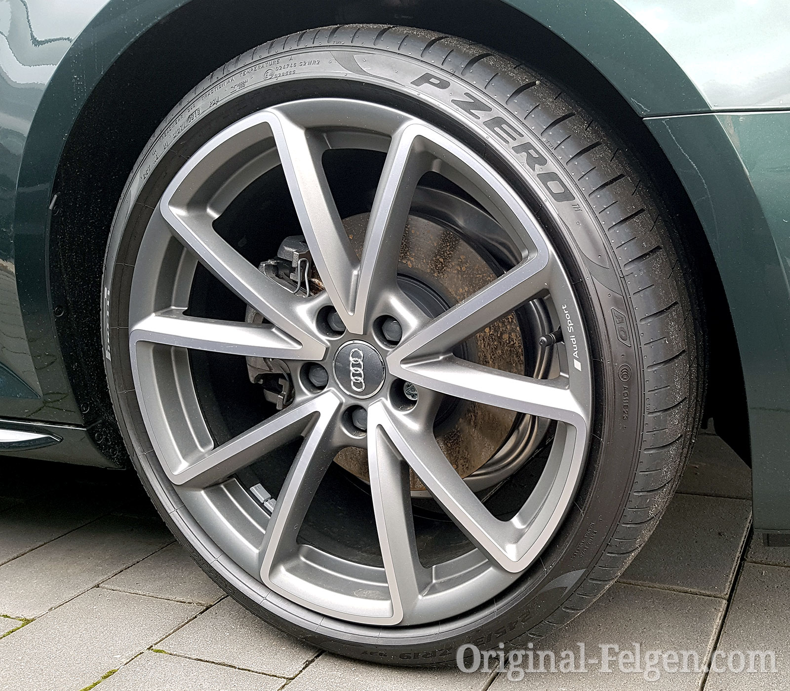

    Ещё раз повторюсь - нет корреляции между вылетом и упрутся ли диски в тормоза. Только опытным путём, но, похоже, что от А8 подходят.

    Вот вы недоверчивый)))
    Теперь верите?

    Я Вам полностью верю, но ещё раз повторяю суппорт по форме у а4/а5 b9 отличается от суппорта а8d4 и суппорта а6с7 ( они идентичны если речь о 356 тормозах), поэтому диски от а8d4 любые встанут на Вашу а6с7, так что получается недоверчивый как раз Вы, а не я)))
