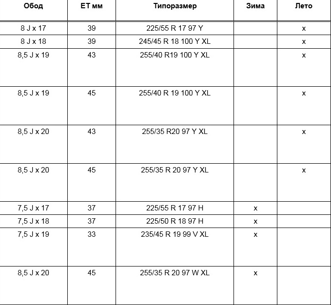

    И правильно,на таких дисках и такой резине она и должна быть....о чём спор не пойму:shock:...выше картинка из ЕТКА о рекомендованных размерах.
    Вот ELSA если вы ЕТКА не верите:

    Размерность 225/50 18 очень сложно найти.
    Поэтому люди даже на зимние диски 7.5 ставили 245/45 18. Некоторые 7.5 и летом с 245/45 18 используют. Особого криминала в этом нет.

    О том, что все авто приходят на летней резине 245/45/18" и 8"дисках под нее. А то, что рекомендовано прогой на зиму 7.5" и 225/50/18 так это никто не ставит

    по первому сообщению вам АндрейР аргументировано показал, что штатно такой размер есть
