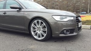

  16. Трон
    Трон Завсегдатай
    11 сен 2012
    640
    Ауди A6 С7
    Да у меня стоят.

  19. Трон
    Трон Завсегдатай
    11 сен 2012
    640
    Ауди A6 С7
    На штатной, ватной подвеске почти разницы не будет. Вот так получается.
