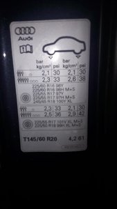

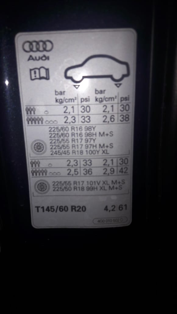

    У меня если даже тачка с 3 людьми и 1 чемоданом. То спереди и сзади 2,1 bar по табличке.
    Резина 225/55 R17 Michelin Primacy 4 Made in Italy.
    Моя табличка A6 C7 2013 модельного года:
    Чем больше качаешь, тем больше выбоин и кочек чувсвтвуешь пятой точкой. Кто получает от этого кайф - вперед и с песней.
    На низком профиле вам придется делать тачку жесткой табуреткой и качать туда гораздо больше. Вообще не понимаю смысла в такой резине и такой накачке для гражданской эксплуатации 90% в городе в режиме "Хочу комфорта".
    Чтобы какой нибудь 1 прохожий из 1000 которого ты не знаешь и никогда с ним не будешь общаться посмотрел на твое колесо и сказал "о прикольно диск побольше а резина потоньше". Зачем это надо, мне не понятно. Причем люди ездят с комфортом и сами себе делают табуретки покупая низкий профиль.
