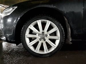

  18. AudiA6man
    AudiA6man Живу я здесь
    29 июн 2018
    1.494
    A6C7 2.0 tfsi (CDNB) 2013
    Отличная картина.
