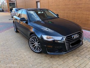

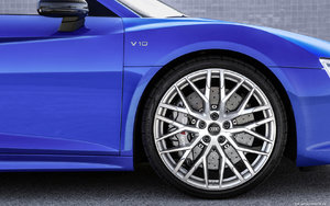

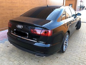

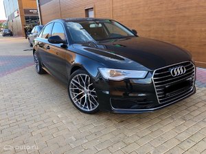

  13. Дмитрий Деновитц
    Дмитрий Деновитц Живу я здесь
    7 авг 2013
    4.062
    А6 С7 1.8Т
    Афигеть! Это прям один из топовых дизайнов для меня и она охерительна смотрится на А6
