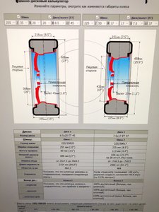

    Фото нет под рукой, есть скрин сравнения оригинального диска и того что я купил на зиму.

    Ну и где же соответствует? Когда ширина и вылет сильно меньше. Проставка должна поправить положение. Шириной столько же мм, сколько не хватает чтобы грузики с суппортом расходились + 1~2мм на всякий.

    Ну вот в первом посте написано, оттуда и брал инфу и не только там видел такое:
    17" = 7.5J x 17 5/112 ET37 D 66.6 - рекомендуемые шины 225/55 R17
    Ну там в принципе они налепили грузов посредине диска много, и так отбалансировали без проставки. просто что все равно даже если с проставкой, между диском и супортом будет 1-2 мм. В общем на это авто надо минимум 18-е диски как по мне что бы все четко было а не тык в притык как у меня сейчас )

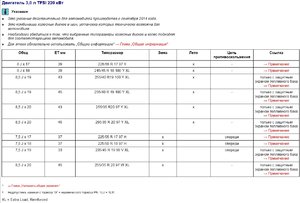

    Ну например в первом посте написано 18-е диски есть два вида, 7.5 и 8 шириной. А как узнать какой ставить производитель конкретно на мое авто 3.0 TFSI ?

    18-е диски 8 шириной позволит определится с выбором шин https://tyres.spb.ru/tirecalc
    производитель поском по сайту, кому какой по душе, мне лично Michelin, Continental
