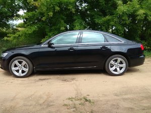

    Вот поставил R18 245/45 R18 ширина 8,5 вылет 29 диски от А5 спортбек

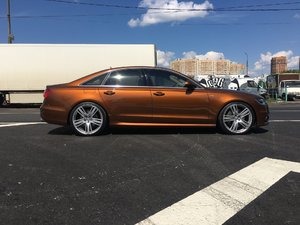

    Вместо тысячи слов... Когда за внешность прощаешь все отрицательное "20-ым" колесам. 17ый диаметр дисков против 20-го.

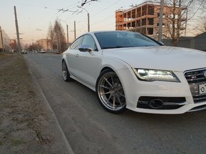

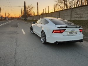

    21вые от А8 то же отлично сидят,особенно с занижением )))
    параметры у дисков 9J et35 с резиной 255 30 r21

    Красиво - не отнять. Только даже в Мск боюсь представить какой многоугольной формы они станут через сезон...

    Вполне себе неплохо передвигаюсь на них.Главное на дорогу смотреть а не в телефон ))))

    Плюсану, вообще без проблем если ямы не штурмовать. У самого 275/30/21.
    Диски не скажу параметры, а-то еще кто-нибудь решит на А6 такие вкрячить))
