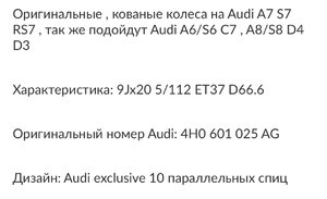

    Добрый день, друзья!
    Подскажите, в таком вопросе.
    Хочу поставить вместо штатных r17 a6 c7(2014г.) r20 с а8 , есть ли подводные камни, или становятся без проблем?
    Резина 255/35r20
  8. [waZZup]
    24 май 2014
    4.314
    S8+ 2016 stock
    С этой резиной норм. Выше профиль уже нельзя.
  9. Димон_13
    Димон_13 Новичок
    24 мар 2018
    2
    ДНР
    Главное чтоб стали четко!
  10. Orione
    Orione Новичок
    6 мар 2018
    39
    Казахстан
    Audi A6 2,0 Quattro 2017
    По вылету ЦО и разбортовке главное подходят, на ступицу встанут, а дальше практика покажет.
  11. [waZZup]
    24 май 2014
    4.314
    S8+ 2016 stock
    Чтоб прям совсем чётко, проставок миллиметров 15-20 по вкусу накинуть)) И будет огонь. А так они встанут как родные на А6.
    Именно :)

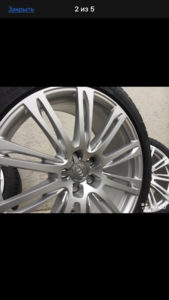

    Подскажите номер дисков.
    И, если у кого есть, "живые" фото на машине.
      63,2 КБ
      83
  15. АндрейР
    АндрейР Желаю чтобы все!
    19 апр 2004
    65.125
    A3\8P\2,0Т\Q
    4G0601025CQ
  16. EEEE
