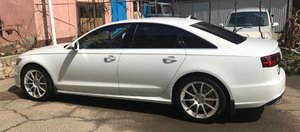

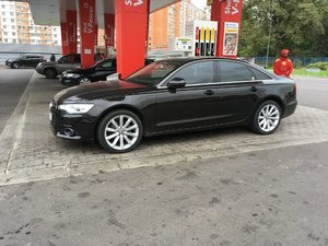

    с салона на машине стояли 19 катки.
    пришлось к ним привыкать сразу, высказать мнение о поведении машины на 18 или 17 дисках не могу.
    В принципе меня все устраивает. нормально машина едет. достаточно мягко, если говорить о резине 255/40/19
    слежу за давлением и по ощущения все ок.
    вот что действительно порадовало и что отразилось на поведении машины так это переход с оригинальных дисков на японскую ковку от Йокохамы того же радиуса.
    по замерам примерно 3 килограмма массы снял с каждого колеса. не знаю как объяснить но пятой точкой наверное чувствуется насколько легче машине отрабатывать неровности дороги. да и по динамике опять же чисто по ощущениям легче машина набирает скорость.
    внешне так же диски дали вынос наружу примерно на полдюйма-дюйм и теперь плоскость колеса в одной плоскости с крыльями. смотрится здорово. мне нравиться.
    чего и вам желаю - получать удовольствие от своей машины! Удачи на дорогах! :)

    Можно поглядеть диски?
  7. Серега_с_Юга
    Серега_с_Юга Новичок
    26 окт 2015
    48
    Краснодарский край
    BMW R1200RT
    конечно.... :)

  8. Straga
    Straga Участник форума
    11 сен 2008
    267
    A6/C7 2.0 TFSI quattro
    Yokohama Kreutzer Series Xi
    мега диски, и действительно легкие, все что делает Йока это ТОП
    но! они не Forged, они превосходное легкое литье
    кованые у них только те что имеют приставку F в названии, (AVS F7, F15, F50, Advan RS-DF, RZ-DF)
    вся линейка Kreutzer, это литье, при этом ни чем не хуже ковки!
  9. Серега_с_Юга
    26 окт 2015
    48
    Краснодарский край
    BMW R1200RT
    Спасибо. Вы правильно все подметили.
    Первый комплект который я купил как раз и были AVS model F15.
    Именно на них были первые несколько тысяч километров и первые положительные впечатления от поведения машины.
    Но. У старшего сына машина темного цвета. И на ней они смотрятся просто потрясающе!
    Поэтому он предложил мне данную модель.
    Так сказать подкупил отца. ;)
    И вы правы. Kreutzer оказались очень достойной заменой. Переход с AVS на Xi оказался практически незаметным.
    К тому же. У них есть один плюс в отличии от модели F15.
    За счёт меньшего количества спиц их гораздо легче содержать в чистоте !!!
    Сын ездит много. Пробег на F15 примерно уже тысяч 50. При балансировке, периодически проверяет, геометрия дисков за все это время не изменилась нисколько.
    Так что рекомендую, если есть возможность, финансовая, потому что совсем недёшево, украшать свой автомобиль дисками этого производителя.
    Удачи на дрогах!

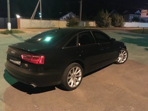

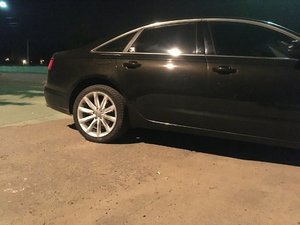

  12. M.Art
    M.Art Новичок
    20 май 2015
    73
    A5 B9 2.0 TFSI M19
    20 на зиму, это конечно смелый шаг!)) У меня 19 и то думаю на 18 перейти))
