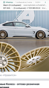

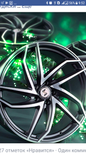

    Подскажи как по жесткости?
    Подвеска с ППД?
    Почему ет33? Вроде должен быть ет45
  2. Dimsa707
    Dimsa707 Участник форума
    18 сен 2015
    370
    а6 с7 2.0q 2016
    Ну а по вариантам что кто скажет! Буду рад услышать мнения.
