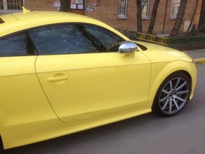

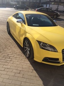

  9. АRтем
    АRтем Участник форума
    19 окт 2012
    175
    VW Golf R
    В общем 19*9,5 ET45 все встает супер!:up:
