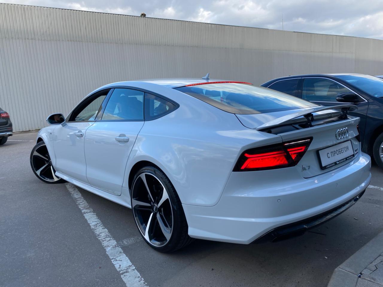

    40 профиль как думаете встанет?
  3. Snab
    Snab Новичок
    27 дек 2020
    29
    Для тех кому интересно, встанет)
