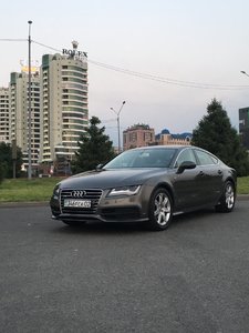

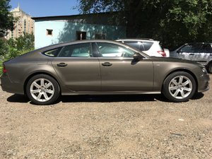

    решил взять 18 диски, и шины 255 45.
    вопрос о переходных кольцах.
    те диски что мне нравятся имеют
    DIA 72.6
    у наших ауди вроды 66... необходимы переходные кольца.
    это нормально, или лучше искать родной размер?
    вот диски что мне нравятся.
    https://avtodiski.net.ua/disk/tomason/tn17-39593
    если кто сейчас на 18 диска и 45 резиной. не поленитесь, скиньте фото как это смотрится. в инете фоток не нахожу.

  20. V.S.
    V.S. Новичок
    16 окт 2012
    65
    A7 3.0 TFSI 2011
    Приветсвую!
    Диски 18х8,5J, резина 255/45/18
      746,9 КБ
      106
      398,9 КБ
      102
