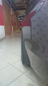

    Добрый день форумчане,
    Осталась зимняя резина от А8 с дисками (235х50хR19, диски 8.0 - ЕТ26).
    Думаю, подойдут ли на А7 или покупать с профилем пониже? Что скажите...?
  4. [waZZup]

    Встанут, но будут смотреться здоровыми и скорее всего будет шоркать при сжатии подвески.

    0155C6A7-B7B0-458C-B383-34383B5B1A40.jpeg Выглядит вот так:

    Как такой размер, при повороте руля до упора колеса не шоркают? По ощущениям как, намного мягче чем стандартный размер?
  7. Alex 15
    Alex 15 Новичок
    18 апр 2006
    11
    А8L 3.0 TDI 2013
    Нет нигде не цепляет и не шаркает, но поскольку клиренс увеличился машина стала более "валкая".
    Буду делать откат на родной размер....

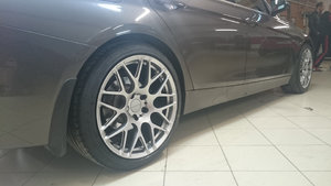

  17. [waZZup]
    24 май 2014
    4.314
    S8+ 2016 stock
    Не очень удачная комбинация.
    265/35 (штатный размер для 20x9J) будет натяг.
    275/35 будет меньше натяга, но на 7мм увеличится диаметр колеса.
    275/30 уже слишком низкий профиль и диаметр колеса аж на 2см меньше, чем 265/35.
    285/30 всё ещё на 1.5см меньше диаметр.
    285/35 диаметр колеса на 1.5см больше, это уже многовато скорее всего.
    Дальше увеличивать ширину для 10J - бред... имхо 265/35 или 275/35, смотря что хочется получить внешне. Больше/меньше стрейча.
    На BMW ставил 265/35 на 19х10J (собственно, R19 или R20 при выборе ширины/профиля роли не играет), вот так это выглядело (заднее колесо)
