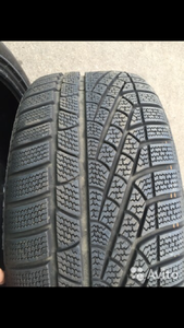

    Такая ?

    Блин, ну я как-то не разглядывал и не запоминал рисунок))
