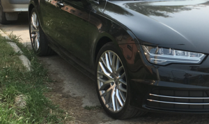

    Тоже обменяю ваши R20 на мои оригинальные R19, ровные, недавно крашены в GunMetal (графит), коцка вроде всего одна, отличное состояние, зимняя липучка или без неё: https://www.drive2.ru/l/8415367/

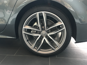

    У меня стоят 20-е, смотрятся супер, но немного жестковато, хотя уже начинаю привыкать и мыслей о замене на меньшие что-то не возникает. На зиму хочу взять 19-е или даже 18-е.
    Пока сидел в салоне, ждал выдачи, сделал фото диска с другой машины, тоже 20-е, красивые, но по мне, так мои смотрятся лучше.
