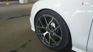

    Нужен совет. Стоят штатные r20 ширина 9. Диски утоплены в арках. Хочу поставить проставки. Кто-нибудь знает, какой максимальной ширины можно установить проставки без установок доп шпилек?
  5. [waZZup]
    24 май 2014
    4.314
    S8+ 2016 stock

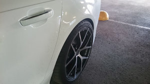

    У меня 20мм проставки на удлинённых болтах, диск 20x9 как раз, ET 37 (как у штатных, да, женский размер). Сидит так:
    Не самый лучший ракурс, ибо фоткал не вылет, но вроде понятно.

    Спасибо. Так действительно интереснее выглядит. А болты покупак какие-то определенные (какие?) или тебе точили? Ну и длина интересует для такой проставки.
  7. [waZZup]
    24 май 2014
    4.314
    S8+ 2016 stock
    Если говорить про болты для оригинальных дисков (сферы), то в комплекте с проставками мне человек продал их. На этих дисках болты другие (конусы), их докупал. Просто на 2см длиннее стандартных.
