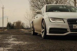

  14. ^Kirr
    ^Kirr Участник форума
    18 сен 2008
    270
    A7
    Ставь смело, не переживай! У меня вылет с проставками получился (ET) 14 мм. плюс подвеска с занижением:)
      82,4 КБ
      136
