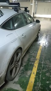

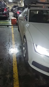

    По вылету:
    Спереди- диски от рс5 с вылетом 26 + проставки 12 мм получается 14 вылет.
    Диск стоит ровень в передним крылом в верхней части.
    Сзади- диск с вылетом 36
    Так что смотрите сами, кому как нравится:wink:

    сзади как-то неуклюже смотрится
    спереди ок

    так сзади совсем другой диск вроде как, на стоковом вылете
