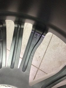

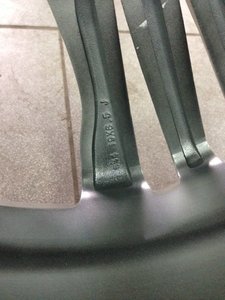

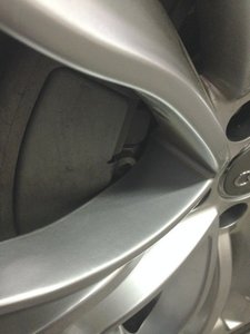

    Почему могут не подходить диски на А7?
    Купил диски 8,5*19/ЕТ32, они не подходят. Передние уперлись в болт суппорта. Как так? :shock:

  9. Cas777
    Cas777 Живу я здесь
    7 окт 2013
    1.350
    Audi А6 С7 3 tdi
    5mm проставка тебе в помощь!
  10. Zenja
    Zenja Новичок
    12 апр 2014
    64
    А8 3.0tdi
    Это понятно, проставки, не родные вылеты и т.п. не хотелось бы.
    От дизайна зависит?
  11. Cas777
    Cas777 Живу я здесь
    7 окт 2013
    1.350
    Audi А6 С7 3 tdi
    Машина какая? От дизайна тоже!
  12. Zenja
    Zenja Новичок
    12 апр 2014
    64
    А8 3.0tdi
    :) сижу и думаю, что-то указать забыл...
    A7 2011 гв 3,0tfsi
  13. Cas777
    Cas777 Живу я здесь
    7 окт 2013
    1.350
    Audi А6 С7 3 tdi
    Тогда странно!, у тебя кажется ширина диска должна быть 9,5 и ет побольше, может не от а7 взял ? В любом случае проставками решишь вопрос!
  14. АндрейР
    АндрейР Желаю чтобы все!
    19 апр 2004
    65.125
    A3\8P\2,0Т\Q
    Размер штатный,значит дизайн.
  15. Zenja
    Zenja Новичок
    12 апр 2014
    64
    А8 3.0tdi
    Определить дизайн по этим стремным фото может кто? Или от какой ауди?
  16. Zenja
    Zenja Новичок
    12 апр 2014
    64
    А8 3.0tdi
    #436 Zenja, 28 июн 2014
    Что выбрать, б/у оригинал или реплику тайваньскую ?
  17. Artem776
    Artem776 Новичок
    12 окт 2009
    63
    Q7 3.0TDI 07г.
    От А4 8К по ходу, они встанут только на 2.8 и 3.0 Тди, у них тормоза передние меньше.
