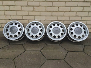

    Также возник такой вопрос. На Ауди А3 8L есть(не у меня, а в продаже) диски вот такого дизайна(прикреплённый файл).
    Насколько я понимаю, они по ТТХ схожи всем(ЦО 57,1 и шириной 6j) с оригинальными дисками для Audi A3 8P, но не совпадает вылет ET. У этих дисков оно 38, а надо минимум 48.
    В связи с чем возник вопрос - имеются ли диски в таком же дизайне для поколения 8Р ?
    Спасибо за ответы!
