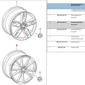

    Доброго времени суток! Подскажите название дисков?
  13. Very_Batman
    Very_Batman Новичок
    25 мар 2014
    86
    A3 Sedan/8V1.4T 14
    Похоже это от дорестайла 8V0073149A8AU

  17. Very_Batman
    Very_Batman Новичок
    25 мар 2014
    86
    A3 Sedan/8V1.4T 14
    8V0601025AT - диск
    8V0073149A8AU - колесо в сборе с летней резиной.
