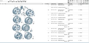

    Всем доброго времени суток! Думаю прикупить для своей А3 8V спортбэк еще комплект дисков для зимней резины. Сейчас у меня оригинальные 17 дюймовые 8V0 601 025BK 7,5 J x 17 5/112 ET51 D57.1.
    Есть вариант приобрести диски от А3 8Р 7,5Jx17 5x112 ET56 цо57,1.
    Последние чуть больше по вылету. Но разница совсем небольшая. Подойдут?

    Вот мои нынешние диски - скриншот из оригинальной инструкции к А3 хэтчбеку. Так что я указал верные параметры. Их артикул 8V0 601 025BK. Остается вопрос - подойдут ли аналогичные диски от А3 8P с вылетом 56 вместо 51.

    у ауди А 3 небыло такого вылета никогда , от 31 до 51 в зависимости от года и модели , а 56 точно не от а 3 . такчто пробуй и думай , а оно тебе надо ?

    У А3\8Р 17-е диски имеют вылет именно 56

    Именно, там оригинальные диски от 8P предлагают, там маркировка вылета 56 выгравирована на диске...

    У 8Р другого и нет(для 17-го диска)

    А для 8V моей такие подойдут или лучше не экспериментировать

    Не возьмусь точно ответить,если бы меньше штатного вылет был бы,то без проблем подойдут,а вот когда больше,могут быть проблемы.
