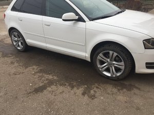

    Вот 7,5 х 17 ет 46 стоят норм резина 225/45

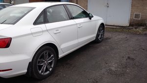

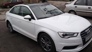

    Добрый вечер. Поставил на седан А3 диски r17 от спортбека жены.... Разница в вылете 56 на диске и 43 рекомендовано, естественно стали глубже.... Ничего не трёт и вроде все о.к. Ваше мнение- стоит ли переживать по разнице в вылете?

    Спасибо за инфо. Повторюсь: ничего не трет и не затирает..., управление-прокатился 180- все о.к. Волнует эстетика ( см .фото) и критичность нагрузки на ходовую.
