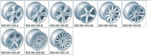

    Реплика это копия заводских дисков, чаще всего не 100% идентичная, но довольно близко повторяющая дизайн. По качеству реплика всегда уступает оригиналу, потому что фирмы, выпускающие копии дисков как правило не обладают достаточным бюджетом для того, чтобы в точности повторить дорогую технологию изготовления. Из недостатков реплики наиболее известные это больший вес диска и меньшая прочность.
    Возвращаясь к дискам, которые Вы указали, это реплика, к тому же не самая "похожая", дисков Audi S5 с номером детали 8T0601025H, которые в оригинале идут (тут могу ошибаться) только в размере 19х8.5J.
