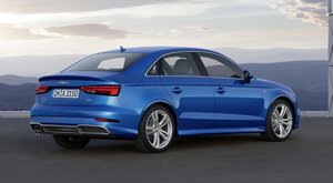

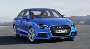

    IMG_3162.JPG IMG_3163.JPG IMG_3164.JPG Ребят ,подскажите название дисков?

    На Ауди ставятся с конвеера в основном только одна марка Wheelworld. Например самая распостранённая модель Wheelworld WH11 AS.

    Откуда такие сведения?
    Знаю что Ronal делает оригинальные роторы для ауди. Но уж точно не Wheelworld, который делает реплики.

    О "роторах" я без понятия.Реплика - так понимаю это копия заводских дисков?. По работе иногда бываю в Neckarsulm (е) на заводе, и довольно часто вижу там же фуры с логотипом Wheelworld.В склады и часть конвейера мне доступ закрыт,так что утверждать не буду в своей правоте.
