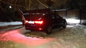

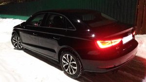

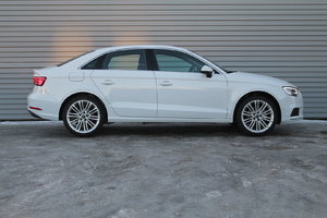

    Форумчане, обратил внимание, что официальные дилеры сейчас толкают А3 Sedan с R18-ми колесами (резина 225/40). На фото один из таких экземпляров. Скажите, это новая политика дилеров скидывать неликвидные диски/шины или какой-то кайф от езды на таких колесах все-таки можно получить? Внешне то ясно, что колеса и машина отдельно, смотрится ужасно.

    Ездить? :) Слушайте, а ведь неужели не влезет на эти диски резина с 45-м профилем, т.е. 225/45 R18? Все-таки резины поболее будет.

    по дизайну нормально вроде, по резине тоже, как ауди рекомендует - 205/55/16 или 225/45/17 или 225/40/18
    если 225/45/18 ставить, то диаметр колеса на 3см больше будет и клиренс на 1,5, прям джип получится
    для штатов даже такой размер как штатный пробивается 255/30ZR19

    Это в России размер странен. Смотрится ужасно из-за ППД, потому что изменяется соотношение профиля резины и расстояние от колеса до колесной арки. Даже со стандартной евро подвеской 18" колеса смотрятся смешно, а вот со спортивной или заниженной самое то ;)
    Многое зависит от условий эксплуатации и местных традиций. Например у нас (Дания) сток на 8Р - 16" (смотрится ужасно), 17" - самый популярный размер, 18" - подавляющее меньшинство (любители эстетики, такие как я :) ). Но если вы посетите audi-sport.net, то заметите, что почти все А3/S3 8Р идут с 18" колесами, а 8V 18"-19". И редко кто даже упоминает о наличии 17" (может лишь в контексте -1 для зимы), не говоря уже о 16".

    Да в том то и дело, что автомобиль на фото имеет стандартную европейскую подвеску, хотя это получается всего 1 см разницы с "ППД", т.е. для более эстетичного вида все-таки нужно занижать или ставить спорт, тут Вы правы.

    Стандартная евро подвеска тоже высокая, если рассматривать ее только с эстетической точки зрения. А еще она слишком "ватная". Евро спортивная подвеска на 15-16 мм ниже стандартной, она жестче, что повышает управляемость, и нормально смотрится с 17" колесами. Я говорю "нормально", потому что не идеально, но все же уже не "смешно". Но 18" колеса все же требуют большего занижения, хотя бы до уровня S3, что на 25мм ниже евро-стандартной подвески.

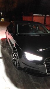

    Мои зимние каточки!
