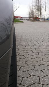

    Страшного ничего, но смотреться будет "на любителя". Смотри фото. Это мои колеса, диски 7,5 шириной с ЕТ45 с резиной 225. При нормальной посадке авто, создается впечатление как будто они выступают из арок. Я вопрос вчера решил, занизив машину на 25мм: верх колесной арки приблизился к шине и все "встало на место" :) Фото ДО занижения:
